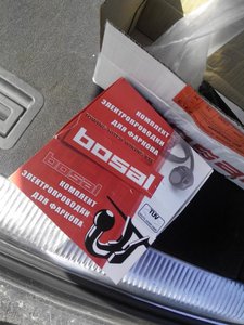

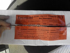

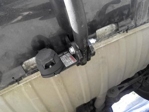

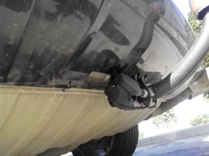

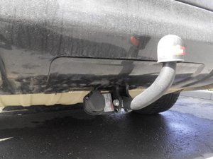

    Авто 06 года, фаркоп бозал, комплект проводки универсальный. За фаркоп отдал 7500 проводка 500 р. В двух сервисах сказали обязательно нуЖен блок адаптации. И оригинальный комплект проводов, иначе или никак или будут ошибки. Так вот нашёл умельца сказал нах ничего не надо. Поставил, работает все отлично. Поставил за 2 часа и 2500р. Есть крышка на бампере под фаркоп, но немного подрезать пришлось - не заметно. Фото итога прилагаются.
