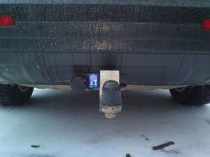

    Как то так:)
    [​IMG][​IMG]
    Электрику не ставил полноценную. Вывел напряжение только на розетку. На прицепе катера примотал реле аварийки от Ваза08. Если розетку прицепа подключить- аварийка всегда мигает. На остальное не обращаю внимания, прицеп дважды в год таскаю - катер на ТО и обратно на водохранилище.

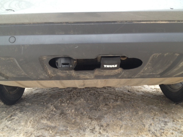

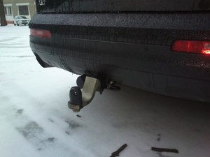

    Я все лето тягаю катер (рыбалка, отдых). До q7 был Pilot, там фаркоп стоял с завода (американский стандарт) купил только сам крюк-вставку и поехал. На Кьюхе столкнулся с проблемой отсутствия этой нужной мне фишки. Приехал к ОД и офигел. 17000 гривен (2100S) без стоимости установки. Говорю: - Из чего он сделан? Может металл какой редкоземельный? Ответ - Ну как что Вы... Он же в чемоданчике фирменном идет...
    Зачем мне чемоданчик?!! Мне фаркоп нужен.
    Итог: - купил фаркоп фирмы Полигон-авто под квадратный вкладыш-крюк (тот же амер. стандарт что и на Пилоте был). В комплект входит все. И кронштейн на замену усилителя, и сам вкладыш-крюк, и розетка, и даже гайки, шайбы. Стоит это счастье 280 S. За установку заплатил 500грн.(60 S). Правда мастерам пришлось сделать прорезь в бампере. Но выглядит очень аккуратно. Как с завода. (фото завтра выложу).
    Правда возникла проблема с электрикой. На станции, где ставил, сказали, что нужен блок коммутации с каншиной. Пришлось ехать второй раз, когда блок пришел. Как называется модель не скажу, заказывали установщики. Знаю, что Пандора. Заплатил 250 S и 30 минут установка.
    Итог: 600 S за все с установкой. Выглядит как "завод" очень аккуратно. Эксплуатирую год. Доволен.
