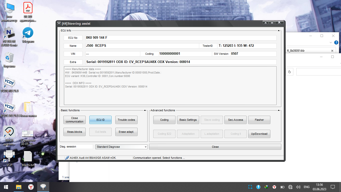

    Сегодня у меня поседели волосы с A4 B8.
    Делал прошивку коробки.
    Код блока: 8K0909144F
    Согласно VAG-Flashinfo.de:
    FL_8K0909144F_0507_BP.rfr
    FL_8K0909144F_K507_BP.odx
    FL_8K0909144F_L507_BP.rfr
    FL_8K0909144F_M507_BP.rfr
    FL_8K0909144F_WK56_BP.rfr
    FL_8K0909144F_WK57_BP.rfr
    В машине стояла самая первая. Какую из последующих ни заливаю, всё заканчивается грохотом рейки и красным рулём. Спас гугл, но только со второго раза. На одном форуме указали неверно код «дилерской» прошивки, которой лечат от красного и желтого руля, на другом форуме все буквы прописали правильно:
    FL_8K0909144R_0511.rfr
    У этого блока изначально какие-то «не человеческие» коды, так еще и перешивается «каким-то левым блоком». И результат прошивки, точь-в-точь, как описывалось на форумах, странный: руль просто стал помягче. Совсем не то, что у меня на A6A C7 2014, где с более новой прошивкой «ноль» стал жестче, ездить по трассе приятнее.
    В общем, для блока 8K0909144F я нащупал только две совместимые прошивки:
    Надеюсь, кому-нибудь поможет и прибережет нервы.
