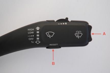

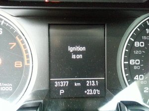

    Народ, как избавиться от этой гадости Ignition is on и зуммера, который беспрерывно пищит 15 сек
  18. Sergeilion
    Sergeilion Старожил
    16 янв 2013
    5.481
    A4/B8 2.0TQ 10г.
    Не оставлять зажигание включенным более, чем на 5 сек без старта двигателя (около 5 сек).
    Если этот режим выбран специально - звук можно убрать подрулевым переключателем справа, нижняя кнопка (В).
