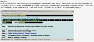

    извините возможно за глупый вопрос, но вот все читаю,читаю в шапке инструкцию и не могу понять где что с какой стороны менять на примере функции 09.10 (> Изменить 0 на 1 в инструкции не описано что менять а только после установки галочки на бите 2 сохранить)
  6. auzkp
    auzkp Живу я здесь
    13 мар 2006
    2.702
    A4
    Byte 3 Bit 2 -> Изменить 0 на 1
    какие вопросы?

    где изменять 0 на 1?
    там где написано двоичный?

  9. Sergeilion
    Sergeilion Старожил
    16 янв 2013
    5.481
    A4/B8 2.0TQ 10г.
    Внимательно читайте, а не бегло... Вот место, где говорится о значении Бита:

    да читал я все по несколько раз!!!! в общем ладно будем пробовать методом тыка)))))))

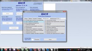

    сегодня впервые подключил шнурок и единственное что сделал это тест стрелок!!!! но!!!!!!!!!!!!1 почему после включения теста стрелок стрелка уровня бака поднялась на литров 10 больше??? как только отключил тест стрелок стрелка бака вернулась на место.... что это?
  16. Sergeilion
    Sergeilion Старожил
    16 янв 2013
    5.481
    A4/B8 2.0TQ 10г.
    Это либо шнурок какой-то левый или что-то не то сделал...
    P.S. шнурком я еще ни разу не заправлял машину...:rollingeyes:

    а что может быть в шнурке то.... шнурок вася диагност 12,10
