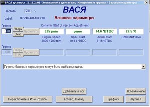

    А вот и скрины :) :hi:
      81,9 КБ
      167
      83,4 КБ
      158

    Во теперь прочитал. С углом все неплохо. Из поздно в рано за две промежуточных точки - вполне достойно. Да и скважность в рано - 22% - нормально. А вот с коррекцией засада. Две форсунки за пределами, одна на гране. Коррекция показывает силный/слабый горшок относительно 2-ого. А уж причины могут быть разные. Наиболее вероятно распылители, но может и другое быть.

    Есть вибрацыи на х.х, как будто встряхивает машиной... Я вот думал поменять все распылители, тут в чехии какойто чувак продает все 6 штук за 200 у.е. (+/-). Только боюсь подойдут ли они мне, или роспылители в 2.5 литровом двигле роли не играют по мощности двигла? могу ссылку кинуть

    Если у тебя мотор BDH, то это твои распылители!

    Это распылители БДГ , работать на АКЕ будут но с небольшой потерей мощности на низах, зато реально упадёт расход на 1-1,5л/100

    На фотках номер БОШа распылителей БДГ/БДШ, надеюсь что это не китай...нужно проверить наличие голографической наклейки .
    По скринам Славик тебе уже всё сказал, мне добавит нечего, :thumbup:

    Для начала сними форсунки и проверь их на качке. Когда снимешь, смотри в каком состоянии подкладочные шайбы, они бывает прогорают. На качке смотри качество распыла, давление срабатывания. Разницы по давлению на разных форсунках быть не должно более чем +/-3-4 бар. Также обрати внимание нет ли подтекания при медленном наборе давления - не допустимо. Если здесь все в порядке, смотри компрессию. Далее - компенсаторы.
