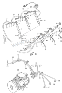

    Мужики дабы не плодить темы . Подскажите что надо поменять чтоб устранить попадания воздуха .
    1 щланги понятно
    2 какие уплотнительные кольца ( желательно номер пишите ) спасибо
      79,1 КБ
      60
  14. Lexx063
    Lexx063 Участник форума
    10 авг 2012
    420
    A4/B6 2.5TDI 01г.
    медные шайбочки под номером 9 их надо 12шт.,если форсунки снимать будешь,то под них тоже полюбому менять медные шайбы.
  15. UTUG
    UTUG Властелин 8-ми колец
    7 ноя 2005
    22.134
    Allroad AKE МКПП
    шайбы № 9, их 12 штук
    это только что касается обратки, еще бывают подсосы в самом ТНВД.
    упс опоздал :)
