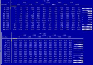

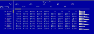

    Имелось ввиду, температура двигателя 0 или +22. При этой температуре свечи не включаются вообще или включаются на очень короткий промежуток времени.
    Считываем прошивку, меняем Т включения и время работы свечей.
    Заливаем прошивку обратно, эффект от изменения алгоритма либо вообще не заметен либо минимальный.
    Убедившись в том что влияние работы свечей накала не такое как нам хотелось, заливаем сток обратно.
    Просто сдергиваем фишку с датчика температуры. Пробуем запуск, двигатель запускается очень хорошо либо гораздо лучше чем раньше.
    Начинаем разбираться в чем же отличие.
    Когда снята фишка с датчика температуры, мозг принимает Т как -40 и при старте начинает гораздо больше лить топлива и момент впрыска (ing timing) порядка 5-10 градусов (в зависимости от версии ПО)
    Так вот поменяв в картах момент впрыска на несколько градусов для оборотов двигателя до 400 и увеличив стартовую подачу топлива на несколько миллиграмм, без изменения алгоритма работы свечей накала, пуск двигателя будет очень хорошим либо осязаемо лучше. Зависит от степени изношенности железа :).
