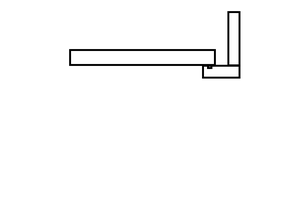

    buhpro
    Можно сделать и твой двухсторонний:D
    Отдать токарю чтоб сделал переходник

    Резьбы и левые бывают и правые, теперь и ключи такие будут:D

    Были ньютонметры, станут ньютонметрысхвостиком. Длина рычага изменилась. :)

    Универсальный, двухсторонний. 250р. штука.

    Тебе главное что? Правильно, момент.
    А закручивает он или откручивает, какая разница?
    Ставишь 20 и откручиваешь, как только щелкнуло, момент наступил, дальше не тяни, думай.
    Возможно, понятие "откручивать с моментом..." не совсем верное.
    Мой ключ тоже только переключает направление вращения, но момент отследить можно, и этого достаточно.
