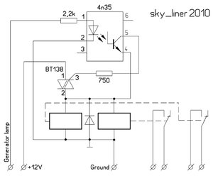

    Всё верно, можно вообще взять симистор типа ВТ138 600, включить его оптосимистором типа МОС3083. Достаточно чтобы через оптрон протекал ток 5мА (что вообще не чуствительно для цепи индикации заряда) чтобы включить симистор, а тот, в свою очередь, отработает на 2 реле(габариты, ближний/дальний). В итоге имеем подключение к проводам ручного переключателя и тянем один провод к жгуту панели приборов.
    Ну вот и первые идеи!
    Продолжаем?:drunk2:

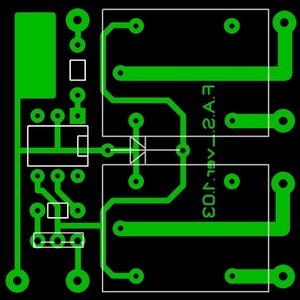

    Может кому интересно, сегодня накидал схемку, собрал, всё работает. Принцип такой: реле включаются при появлении "+" на проводе от генератора к лампе зарядки (когда тухнет лампа). При прокручивании стартером устройство обесточивается, т.к. разгрузочное реле отрубает всех прочих потребителей. Потребляет от цепи индикации зарядки порядка 5мА. В теории все должно работать.
      87,7 КБ
      538
      68,4 КБ
      218
    1 человеку нравится это.
