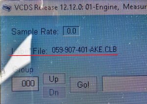

    Благодарен за ответы! Появился еще один вопрос.. по поводу толчков вов ремя движения.. есть подозрение что мой VP44 на 2.5 V6 TDI собран из двух насосов - механика от BDG, а блок управления насосом от AKE.. заметил в ВАГе вот такую надпись.. может это номер прошивки самого насоса?

    Ну а в общем это номер прошивки насоса?

    А причем тут это..? Может можно через Ваг узнать для какого из 9 модификаций двигателя установлена ИМЕННО прошивка насоса..?
