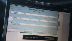

    А6 С5 AYM 02г
    мотор прогрелся
      53,1 КБ
      63

    А6/С6 2.0 TDI
    А на оборотах ошибка не появляется? Коробка как?

    А6 С5 AYM 02г
    я поездил пока по городу км 30.по ощущениям все норм.считал ошибки выскочила по реле насоса охлаждения топлива,но это члення.по форсам нет ничего.да и на месте газуешь цифры в 13 и 23 лишь меньше становятся

    А6/С6 2.0 TDI
    Поздравляю! А я в свое время не решился трогать клапана.

    А6 С5 AYM 02г
    спасибо.А у меня выбора не было...Обидно, что деньги на форсунку зря выкинул(

    A6 2.5 TDI 2002
    опустить - всысле открутить?

    А6 С5 AYM 02г
    опустить ослабить отвернуть...

    была A4/В6 AWX
    прочитал тему. Тоже парился с этим двигателем, правда проблема была комплексная... Респект и уважуха за старания. Всем нам скоро свои сервисы можно буждет открывать :))

    А6 С5 AYM 02г
    все отл.Доехал до адлера 2300 км ни одного удара и косяка
