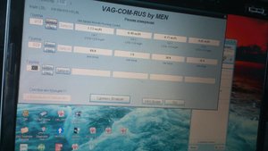

  20. kondratva
    kondratva Завсегдатай
    31 янв 2012
    933
    А6 С5 AYM 02г
    стало вот так.наверно нужно еще немного гайку первого циллиндра опустить чтоб время посадки поменьше стало
