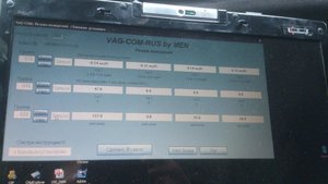

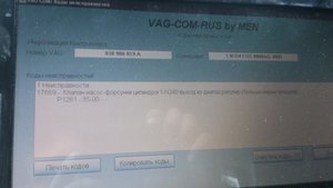

    завел утром опять троит(вчера ведь все было отлично...как ожет форсунка вечер работать вечер нет...

    Жесть... Надо было просто форсунки местами поменять и посмотреть перейдет ошибка на другой цилиндр или нет...

    pau,что показывает 23 группа?почему в 1 циллиндре 127?на хх после заводки во всех примерно равно

    Потому, что форсунке этой карачун... Или косе... Поменяешь форсунки местами-будет видно.
