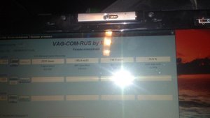

  18. kondratva
    kondratva Завсегдатай
    31 янв 2012
    933
    А6 С5 AYM 02г
    и еще.разве является нормальной такая скважность егр при таких оборотах?

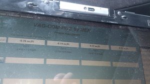

  19. kondratva
    31 янв 2012
    933
    А6 С5 AYM 02г
    лог снять по этим группам?
