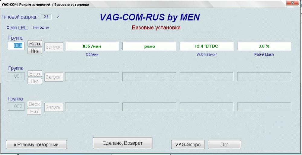

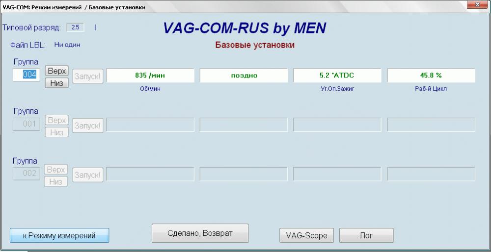

    A4 Avant Q TDI AKN
    Подскажите насчет цикловой подачи. Сколько должно быть в норме?
    У меня сейчас после ремонта поставили впрыск поздно, (5-6 BTDC), буду регулировать.
    Так вот, цикловую подачу показывает 6 мг. Это нормально?

    чего то я не понял . а как заводится?? пока не прогреешь грохот на всю деревню??? 5-6 ВТДС это оооочень рано!!!!!!!!!! при такой установке коробка должна уходить в аварийку!

    поставьте правильно начало впрыска и цикловая уменьшится .
    норма 3-8. чем меньше число тем машина резвее. в тнвд самому без надобности или безисходности лезть не рекомендую. сбить заводскую установку легко. восстановить сложнее!!!

  13. M-SERG
    M-SERG Завсегдатай
    29 мар 2008
    786
    A4 Avant Q TDI AKN
    #93 M-SERG, 30 дек 2011
    Логи выкладываю. Еще вот скрины 4-й группы в базовых:
    Обязательно выйду, но вначале хочу сам разобраться досконально. В принципе машина ездит хорошо, единственно расход великоват (15-17 в городе с вебасто, АКПП, кватро, средняя скорость в городе 9 км/ч)
