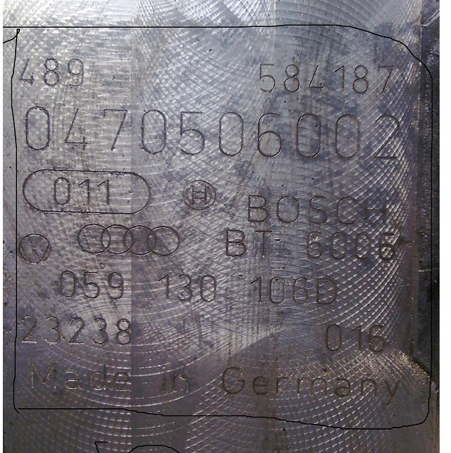

  3. лёдчик
    лёдчик Живу я здесь
    28 июл 2011
    1.151
    А6 C5 AFB 98 АКП Q
    привет народ! поясняю ситуэйшн. купил у бош сервиса новый ЭБУ. в нем наложена сетка под АФБ. но надо прописать параметры самого насоса. месяц бош-сервис чинил стенд. неделю поработал - и встал еше на месяц. сейчас починили.
    принес я им насос. поставили они его . включили и уе..ли подкачивающий. прихожу - они говорят давай 1300 у.е. и все будет ОК. ( поменяют корпус +насос+вал).
    приношу свой,который стоял у меня. разбирают и говорят - в помойку.говорят давай 1300 у.е. и все будет ОК. ( поменяют корпус +насос+вал).
    попросил у УТЮГа его востановленный в турции. приношу. ставят. запускают. - нет опережения впрыска. ну вы догадались что мне сказали!
    дома разобрал насос Валеры. поменял кольцо резиновое. приношу. ставят на стенд при мне. поставил . а топливо забыл подсединить. вовремя его остановил. (так запороли первый насос.)
    теперь самое не понятное - в комп стенда надо поставить трех-значное число (номер потрохов насоса!) один ставит одно число, подошел другой и говорит другое! пошептались возле станка и говорит "нее .первое правильно."" итог - опережение не работает, подача плунжера космическая и регулировке не поддается.
    вот теперь я и хочу узнать где это число набито ?????
    ХЕЛП!!! кто знает!!
    бош-сервис у нас монополист. москву спросил -молчат.

    д.Вова! вам же говорят - первый номер -0470506002.( номер двигателя АФБ). второй номер 3х значный . ( совокупность кулачковой шабы ,вала,плунжера-распределителя). заводится в ручную. ни какого там соединения!
  12. jonatan
    jonatan Старожил
    28 янв 2011
    6.125
    у меня несколько
    #232 jonatan, 2 окт 2012
    пришли мне сделаю нет проблем .200 евро жалко>? Вручную-это как? а насос 0- 470 - насос вп-44--506 - шести цилиндровый -- 002 - порядковый номер по разработке. у меня один есть уже готовый
