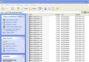

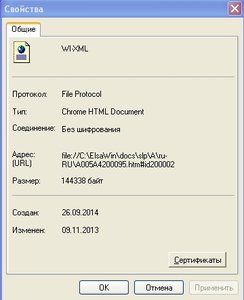

    Файлы эксплорером могу смотреть..
    но вот сама эльзя выдаёт:
