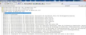

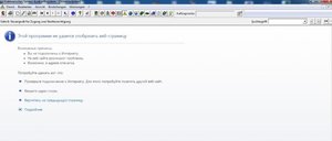

    Создал нового пользователя, теперь видны все разделы в схемах (фото 1), но сами схемы отсутствуют.
    Когда нажимаю на нужный раздел, почему то отсылает в интернет (фото 2).
    По ремонту все остальное нормально отображает.
    Как исправить ?

    Аналогичная ситуация (подумал что это что то с моим ноутом, оказывается это не только у меня).:shock: ELSA ставилась с последней раздачи, ранее такого не встречалось.

    Очень похоже на то, что не может найти нужный файл... Такие вещи происходят, например, при установке в "нестандартную" папку... в каком-нибудь необычном месте...или с русскими буквами...
    Не могу проверить в своей версии - нет времени ставить немецкий язык... Попробуйте скачать мой образ (пункт 004) и накатите немецкий...
