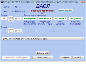

    Сегодня попробую адаптацию сам сделать, отпишу что увижу. А как её сделать через Васю, куда там жать, я только пока ошибки научился скидывать
    А какой референтный ток норм? При тестировании выглядело все нормальным, спокойно и быстро крутился, искрения при подключениях сопутствующих большому току, не наблюдал. Машины другой для проверки нет

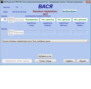

    Чет не получилось у меня адаптацию сделать, почему то кнопка адаптации не работает в этом блоке, девятый кажется.
    Единственное что сделал, тест исполнителей, так вот, при тесте комфортного входа выхода, то есть руль уходит вверх, сработал бл, теперь руль вверху! Спокойно так ровно ушел наверх и всё!!!
  19. Cectek ATV
    Cectek ATV Новичок
    3 июн 2012
    89
    Audi Q3 2013
    Один мотор потребляет один ампер, аксиальный, второй два, при утыке в крайнее положение 4.5А. Судя по всему ток в норме. Мой "вася" не позволяет сделать адаптацию, не подсвечивается почему то закладка. Что делать?
