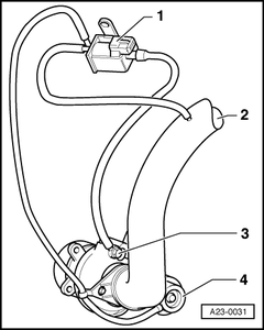

    А погуглить?
    Нет геометрии там. А клапан управляет вестгейтом.
