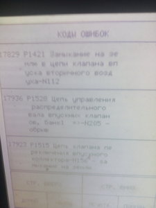

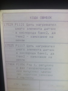

    Здравствуйте. Ребята может кто подскажет после капиталки все било ок только две ошибки по лямбда через 50 мил поездки загорелось лампа исп и вот такая картина

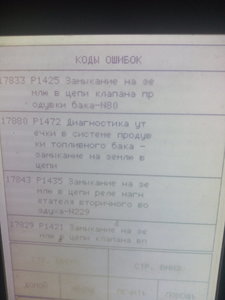

    И ещё один
  19. sanya-1
    sanya-1 Старожил
    15 дек 2003
    15.129
    К электрику тебе надо, если сам не разбираешься.
    Так-то сделать прозвонку исполнителей по твоим «спискам» - это должно привести к каким-то результатам. Исходя из них уже делать движения. Проверить преды, в первую очередь те, что в отсеке с ЭБУ.
  20. Завен Казарян
    Завен Казарян Новичок
    3 янв 2021
    7
    Армения
    Спасибо зделою празвонку праверю предохранители . Мебрано тоже решил менять. Потом напишу
