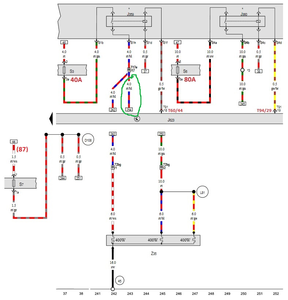

    Андрей, если не затруднит ответить на несколько вопросов :
    0. Куда уходит провод, который обведен на схеме зеленым?
    Какие номера пинов вы использовали на этих контактах:
    1. Пины на реле (питание)
    2. Пины к PTC
    3. Пины к предохранителям
    4. Пин в желтую колодку ЭБУ - 000 979 150 E?
    Спасибо
