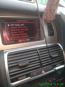

    Кстати, прошлую зиму у меня при большой нагрузке (включая работающую вебасту), показывало 14,5-14,6 вольта на клеммах аккумулятора (они у меня выведены под водительское сидение для удобного прикуривания и уменьшения потерь тока в случае необходимости).
    Этим летом я купил себе китайский адаптер, вставляется в прикуриватель. С него можно USB-устройства заряжать. Он показывать напряжение бортовой сети, температуру вокруг себя (считай температуру салона) и ток зарядки от USB. Адаптер стабильно показывает 14,1 Вольта. Дополнительно при помощи тестера измерил на клеммах по сидением - так и есть, 14,1В. Как будет этой зимой - посмотрим. Щётки на генераторе новые, машина заводится хорошо. Видимо нагрузка летом не такая большая (вебасту на лето отключил через БК), поэтому 14,1 стало вместо 14,6 зимой.
    Ну это так, для информации, не более того.
