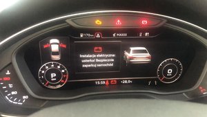

    Здравствуй. У меня A4 B9 с 2016 года. Я сменил стойку на виртуальную кабину. Снята защита компонентов, ввел кодировку от старой, ошибки ушли, но у меня 2 константы. (LVDS я это знаю, потому что кабель еще не подключен) вторая - ошибка шины данных U112200 (
    NVEM_06 недостоверный сигнал
    ) , информация недостоверная. Кроме того, после включения зажигания, электроустановка, неисправность! Отображается сразу на виртуальном. Надежно припаркуйте машину. Добавлю, что ставил старый счетчик, работает без проблем. Пожалуйста помоги

    Здравствуйте, а вы решили проблему NVEM_06?
    У меня та же проблема.

    Ciao anche io ho lo stesso problema avete risolto ho spia batteria accesa e guasto nvem_06 non plausibile
