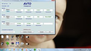

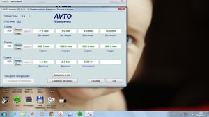

    сегодня сделал на всякий случай адаптацию ей и оставил со всеми предохранителями на месте. прыскал мыльным раствором на блок клапанов и на все штуцера в нем и в насосе нигде ничего не пшикает.
    насос заметил что выдает малое давление
    до адаптации были сделаны скрины
    максимум давления в ресивер набиралось 6.6, затем сразу звук пшик и 6.2
    при накачке подвески более 8 не подымалось, насос работает громко и ни разу не было ошибки о перегреве.
    ЧТОБЫ НЕ БЫЛО ПУТОНИЦЫ РАЗГОВОР ИДЕТ ОБ АЛЛРОАД 2007 ГОДА 2.7 тди НА АВТОМАТЕ
    после выключения автомобиля звук выхода воздуха несколько раз типа пшшш-пш-пш
    я понимаю что не многословно, но пока других данных нет =)))
    и немного про то как накачивается система
    читаю далее и понял что я вынимал не тот предохранитель и получается она в режиме домкрата простояла двое суток сама просто так и ничего не спускало

    Если у тебя компрессор качает 8-9 атмосфер, максимум ты его в первый уровень загонишь, делай проверку производительности компрессора, Данила описывал как тут на сайте:nod:
    В режим домкрата нада ставить во втором положении подвески
