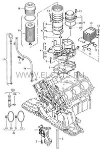

    самое интересное, что по штатному датчику Т масла всё выглядит с точностью до наоборот:
    - полчаса тошения в пробках - и температура масла уверенно уходит за 100.
    - движение со скоростью 100+ - масло выше 85-87 не поднимается.
    по теме топика же - на гражданских машинах вообще никакого смысла стоять на холостых, а уж тем более всякие поделки в виде турботаймеров ставить не вижу. всё и так нормально охладится пока запаркуетесь.
    А то прям советы такие, как будто N14 тут рассматривается после боевой езды.
    а то ща можно стока насоветовать - давайте еще радиатор на масло коробки вкрячим и т.д.

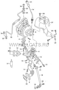

  11. Лесник
    Лесник Живу я здесь
    28 ноя 2007
    3.131
    GT17 S60CC GC
    Турбина
    3 и 22 -подача и охлаждение масла.
    85 градусов.
    Охлаждение масла-масляный радиатор-водяная рубашка.

  15. vova-52
    vova-52 старшой
    10 сен 2006
    4.276
    Audi A-6/45 2.5ТDI AEL чип
    3 и22 явно на турбину не похожи. Что это?
  16. овоS4
    овоS4 Bad e-mail
    3 мар 2009
    7.451
    Королева
    ну, и???
    получается антифризом турба все же обделена?
  17. овоS4
    овоS4 Bad e-mail
    3 мар 2009
    7.451
    Королева
    я понял так:
    Турбина:
    3 и 22 трубки масляные. ну, и все. в контур охлаждения турба не включена вообще. поэтому и автеркуллинг прогнать через нее ничего не может.
