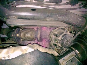

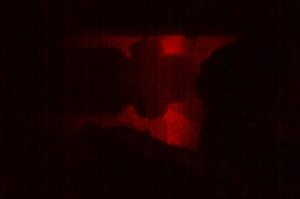

  16. ВМих
    ВМих Участник форума
    11 фев 2006
    459
    Q3
    Прошлой зимой 20 минут по льду, остывает минут 10.
    Если заглушить - остынет быстрей :)

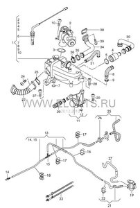

  17. Лесник
    Лесник Живу я здесь
    28 ноя 2007
    3.131
    GT17 S60CC GC
    Спасибо!
    Разрешили все вопросы.
    По 3 ТД для сомневающих не смогли бы вывесить, чтобы тему исчерпать раз и навсегда. Рестйл CDYA/
  18. овоS4
    овоS4 Bad e-mail
    3 мар 2009
    7.451
    Королева
    да никто и не сомневался. тебе объясняют, что это сделано для охлаждения "горячих" двигателей, чтоб головы не повело и не влияет на выход турбины из строя. остановил двигатель(читай масло) на горячую- турба на один шаг ближе к смерти. ты наверно просто не представляешь что там происходит и из за чего турба встает!
    да. хотелось бы узнать. автеркулинг то есть. а вот циркуляция антифриза через турбы есть???
