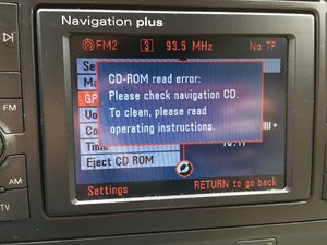

    Подскажите пожалуйста,как решить данную ошибку?

    Попробуй чистящим диском почистить считывающую "головку",обычным чистящим диском для CD приводов,я на предыдущей решил таким образом пооблему.
    Ну либо возможно сам диск "проблемный".

    Так у меня и не вставлено никакого диска,навигацией не пользуюсь.
    Раньше тоже диска не было и не было ошибки,с какого то момента стала появляться и довольно часто?
    Стоит записать какой то диск?

    А в меню навигации ты чего полез то?
    Возможно сам привод повреждён,там внутри точно диска нету никакого?а то у меня предхоз когда я забирал у него машину,очень сильно удивился когда я извлёк родной навигационный диск из RNS-Dшки на его глазах,он 2 года был уверен что там ничего нету(диск не вставлен.
    А так то в первом посте темы должна быть ссыль на то где можно скачать навигационные карты,но это будут карты лишь Европы и по моему не позднее 2003 года.

    Через меню навигации диск выбрать хотел,но его там нету или привод действительно сломан.
    Записал диск всунуть его не смог.
    Когда нажимаю Eject disc он шумит и пишет что там пусто,но новый диск туда не залазит.
    В чём может быть проблема?

    проблема в том что твой диск скорее всего застрял в дисководе,он "пошёл" в сторону выхода,но не вышел,поэтому башка выдаёт что диска нет и по этой же причине ты не можешь вставить туда другой,что нужно сделать: взять нож и раздвинув им шторки дисковода,механическим способом извлечь оттуда диск,т.е. его нужно подцепить снизу и постараться извлечь,у меня и такое было на предыдущей машине.

    Спасибо,помогло.

    Т.е. диск внутри всё таки был?родной с навигацией?

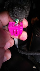

    Ребят дайте плиз распиновку этого разъема для подключения тв тюнера, он в багажнике находится с левой стороны. Машинка Audi a6 c5 2003 год.
