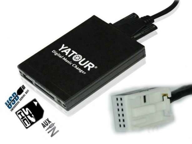

    а вот с такой штукой не сталкивался:цифровой адаптер фирмы YATOUR [​IMG]

    Сталкивался, только у меня Xcarlink, что тоже самое, правда мало пользуюсь, т.к. радио в основном слушаю + видеовход скоро у магнитолы будет, с телефона буду кино смотреть :)

    привет Djels, ну раскажи тогда как тебе это устройство.говорят ни че хорошего и глючит частенько.по поводу видео выхода,нашол в своей машине двд проигрыватель(был установлен в бардачок даже внимания не обращал) вот теперь тоже хочу подключить,как там сложно голову снять.читал какието съемники надо делать аж 4 штуки
