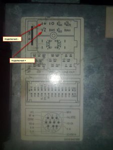

    На safe плюс подал?
  13. properperm
    properperm Участник форума
    23 янв 2014
    279
    А6/С5 2.5tdi 00г.
    я подключил только так -
      57 КБ
      120
  14. vaдim
    vaдim Участник форума
    7 ноя 2009
    166
    A6 2,5TDI AKN 01г
    Подключи ещё плюс к safe
  15. properperm
    23 янв 2014
    279
    А6/С5 2.5tdi 00г.
    #1715 properperm, 29 янв 2016
    попробую )))
    подключил, теперь час ждать

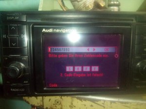

  16. properperm
    23 янв 2014
    279
    А6/С5 2.5tdi 00г.
    есть, калькулятор кода или еще какая приблуда, чтоб код взломать?
    auz1z1w4312575
      44,6 КБ
      68
  17. vaдim
    7 ноя 2009
    166
    A6 2,5TDI AKN 01г
    Не всё так просто, как ты думаешь.
  18. properperm
    23 янв 2014
    279
    А6/С5 2.5tdi 00г.
    ни кто и не спорит, решил реанимировать магнитолку купленную три года назад, но оказалась она мне не подошла (прямоугольная из без tv), но об этом я узнал уже в гараже, а барыга, тот что продал больше на телефон не отвечал, и код, сука, не тот дал вот и заморочался я )) увидив ее в гараже, вдруг заработает))
  19. Mazzy
    Mazzy Живу я здесь
    21 май 2006
    2.626
    Q2 1.4 tfsi
    Я покупал код. Здесь есть тема .
    Калькуляторы не помогают.
  20. Marchell
    Marchell Живу я здесь
    6 мар 2006
    1.268
    A6/C5 AVANT AJK
    #1720 Marchell, 29 янв 2016
    Ничего покупать не надо, но надо поработать ручками, чтобы сделать дамп, потом кидаешь дамп на gsm форум в соответствующий раздел и добрые люди тебе скажут код. Сам так делал, все бесплатно. Прошивка шифрованая, но народ разобрался как ее смотреть. Есть вариант прошиться дампом, у которого уже код известен, но там как повезет. Могу свой дамп скинуть.
