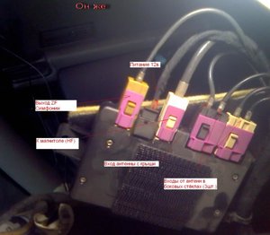

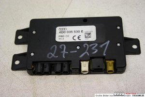

    сейчас у тебя стоит вот такой смеситель
    а нужен вот такой
    ну эт если хочешь всё по фэншую подключать.

    Смеситель от рнски с проводкой есть. Но два провода обрезаны. Не вспомнишь, куда идут? 4 штекера идут на тв тюнер, 4 усилителя антенн. И есть еще 2 провода антенных обрезаных. Один толстый и один тонкий.

    ТМС тюнер устанавливается на кронштейн который крепится под торпедой справа от рулевой колонки,
    На тв-тюнер не все 4 идут со смесителя, а только 3,4-й идёт напрямую от усилка на правом стекле, если память не изменяет с переднего, от остальных 3-х усилков да кабели идут на смеситель, итого на смесителе занятыми будут 6 гнёзд,3синих слева идут на тюнер, с 3-х усилков по моему идут все на право, толстый и тонкий которые стоят на смесителе справа впереди(по бокам от маленького черного 2-х пинового разъёма) у меня кже стояли штатно на старом смесителе, они так и остаются на своих местах в оставшиеся 2 пина смесителя занимают 1 провод с антенны которая на крыше и ещё один приходит откуда то спереди, но он и на твоем смесителе спереди приходит, просто его переставить на другой пин нужно, если хочешь кинь мне почту, я те кину схему по которой я подключал, но это смогу только жавтра вечером, схема в машине лежит.

    Толстый и тонкий стоят вот так
    те что подходят к двум двойным разъёмам: 1 идёт или антенне на крыше или к голове(сейчас не помню) и 3 идут к усилкам на окнах, прозвони какой к какому усилку идёт это тебе понадобится.
