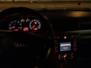

    Вопрос такой - поставил консоль , начал подключать магнитолу и выяснилось, что в колодке было пусто на месте, где должен был быть провод на safe . Я нашёл провод, который был с подходящим пистоном, вставил и перемкнул с ub+. Достаточно ли этого , или все таки провод должен был быть ? На что это может повлиять? Выяснить пока не могу, т.к голова находится в часовом ожидании после снятия аккумулятора. Как данная перемычка влияет на энергопотребление, сажает ли аккумулятор?Есть кто в теме?

    Да все норм. Я также сделал и кинь плюс еще на на подсветку кнопок и с клеммы х75 под рулем на клемму S cont

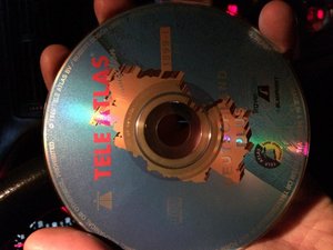

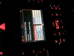

    Этот провод изначально был. Не было только safe/
    Короче, разблокировалась рнс. Такой вот результат в ночи :) Плюс теперь в Фатерлянде не заблужусь .
