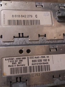

    Еще вопрос возник один, товарищи :D
    По номеру производителя - мой агрегат определяется как RNS-C.
    Подойдет ли программное обеспечение от версии D? Или они одинаковые?
