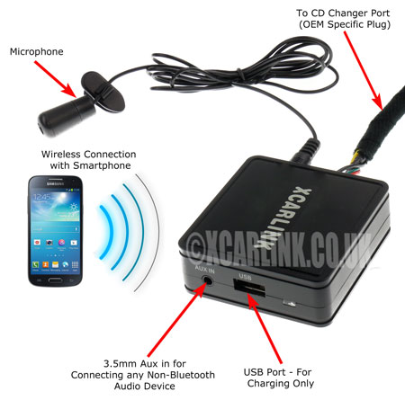

    такой брал? (уже хендсфри добавили)) )
    Supports music streaming via A2DP Bluetooth and control via AVRCP

    Это новый корпус, но начинка скорее всего та же. У меня другой был. Вот такой [​IMG]

    начинка скорее всего другая, хотя бы потому, что он не читает карты памяти, USB только для зарядки телефона и использует AVRCP

    там нет примочки, всё, что есть - на фото, отдельно только провод с микрофоном

    если в устройстве блютус поддерживает AVRCP, то xcarlink может им управлять (переключать треки, папки, ...) нажатием кнопок на магнитоле или руле
