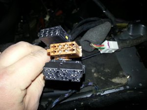

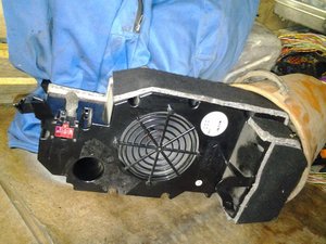

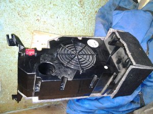

    Вот очень сомневаюсь, вот проводка от моей предыдущей, как я уже писал штатно стояла РНС-Дшка+штатный саб
    со среднего разъёма (как раз отсутствующего у ТС) идёт проводка на передние двери.
