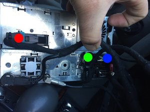

    Вот ещё задняя часть мафона, кроме одного штекера все на месте.

    А вот после ревизии увидел [​IMG]
    Одного штекера совсем нет, не знаю кто забрал)) а вот белый провод отрезали и аккуратно спрятали без изоляции. А где это кан шина стоит?

    #1516 wolkin, 15 дек 2015
    в пустой колодке выходы на колонки, в комплектации "без усилка"
    а отрезанный провод, это GALA, если его подключить, то в режиме TV, во время движения ,будет изображение выключаться
    CAN для тюнера, в колодке с синей защелкой

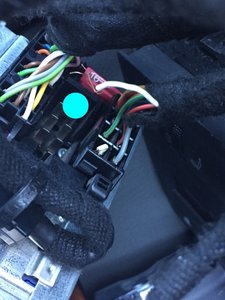

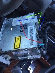

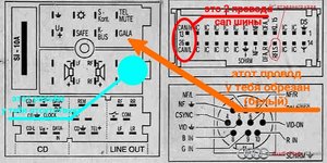

    Итак:
    Вот тут отметил по цветам соответствие реальных разъёмов, тем что на табличке наклеенной на крышке
    провода от CD чейнджера приходят на тот разъём что отмечен жёлтым, разъём состоит из 3-х виртуальных частей, провода от чейнджера приходят в ту часть которая подписана на распиновке CD
    тут отметил 2 провода can, провода эти ищи в разъёме который отмечен красным на верхнем фото
    тот белый провод отрезали чтобы изображение с тв-тюнера показывало в движении, если соединить обрезки то изображение по достижении 5км/ч будет отключаться(звук при этом останется), так же при обрезаном проводе отсутствует автоматическое увеличение громкости с ростом скорости
    отсутствующий разъём вообще удивляет т.к. с него запитываются колонки передних дверей
