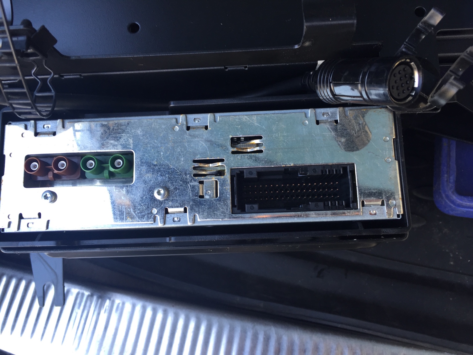

    Земляк молодец, а я до сих пор не могу активировать и подключить шнур под aux, не знаю даже с чего начать.
    Кто нибудь может подсказать куда фишки от него подключать. Данную тему читал 3-4 раза (не доконца) но че то слишком он разбросанный и не догнать.
    Тюнер и Чендлер стоит все штатно. [​IMG]

    вот это вставь http://www.aksgroup.su/item_252783.php, будет два видео входа и один аудио. можешь и сам скрутить, если дорого

    Это как получается? Его ставлю а свой который стоит куда? Или его можно не подключать?

    разъём, который у тебя соединяет RNS-D и тюнер, со стороны тюнера разбирается и вставляется эта гребёнка, а потом этот "переделанный" разъём вставляешь в тюнер и в магнитоле в меню тюнера можно будет эти каналы использовать
    тут в 2 раза дешевле)) http://www.ebay.com/itm/VIDEO-DVD-A...29?pt=LH_DefaultDomain_77&hash=item20e06ca145
