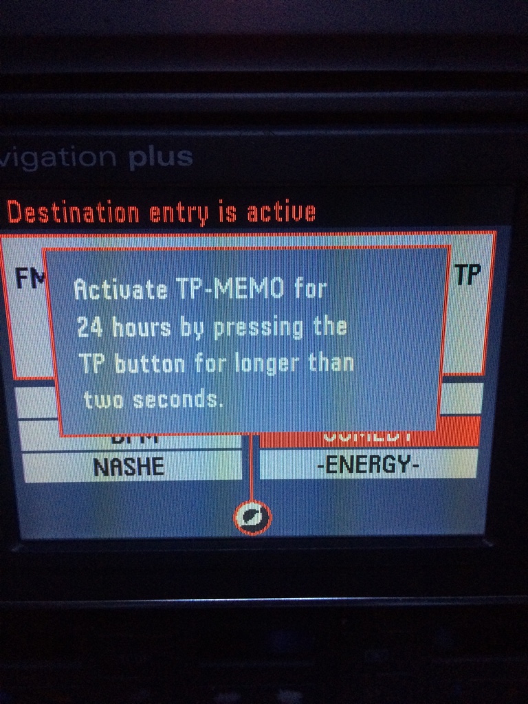

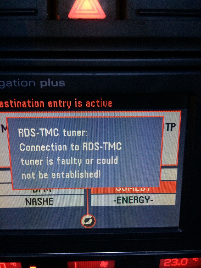

    Всем привет.Мужики выручайте,я понимаю что повторяюсь,уже было много сказано по этому поводу,но все же.Я в этих делах не селён!Пару недель назад поставил себе RDS-D в место штатной 1-дин!(машина а4в6 2003)И вот с чем столкнулся:не работает подсветка,не выключается от зажигания,выключается сама каждый час,ну и несколько ошибок загорается при включении,а вчера вообще перестала код принимать!Вообщем кто сможет подсобите,готов приехать куда надо,одблогодорить и напитками и рублями!

    Вот по поводу ошибок,одна при включении другая при выключении [​IMG][​IMG]

    максс поменяй кодировку в ваг коме на ту, что без тмс тюнера, ошибка эта уйдет. По кодировкам ищи в этой теме, все есть.
