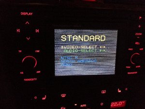

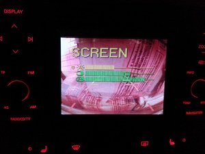

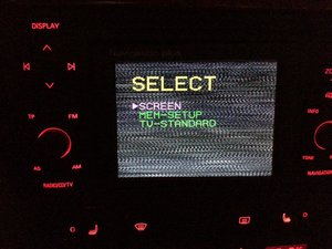

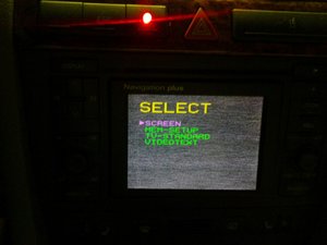

    Кароче не хватило мне терпения ожидания завтрашнего дня, сбегал в гараж глянуть что у меря там в менюшке, пришёл к выводу что менюшки у тюнера с встроенными видео входами и беж таковых, разные,
    у меня тюнер с уже встроенными видеовходами, находясь в режиме TV нажимаю правую поворотную ручку и получаю вот такое меню...
    в нём нет пунктов VIDEOSOURS,SETTINGS,TELETEXT, они заменены на другие: SETTINGS у меня заменён на TV-STANDART, TELETEXT на VIDEOTEXT,ну и VIDEOSOURS видимо на TV-STANDART
    выбрав TV-STANDART получаю
    где выбрав VIDEO-SELECT я получаю доступ к выбору системы цветности,но выбор этот будет действовать и на TV и на AV режимах одновременно, т.е. поставить в TV режиме PAL а в AV режиме ntsc я не могу, либо и там и там одно, либо и там и там другое,
    но есть и плюсы, к примеру при моём тюнере, переключение между TV и AV производится нажатием кнопки MODE возле правой поворотной ручки , а при тюнере без встроенныэ видео входов я так понял переключение происходит посредством захода в пункт меню VIDEOSOURS, Дим это так или у тебя кнопкой MODE тоже можно это сделать?
