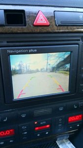

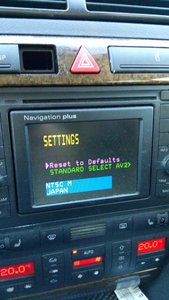

  20. Cymrak
    Cymrak Новичок
    19 ноя 2011
    35
    A6/C5 AvQ AKE 03г.
    А почему в настройках не выбрать цветность NTSC? Меняю уже вторую камеру (обе с али, обе NTSC).
