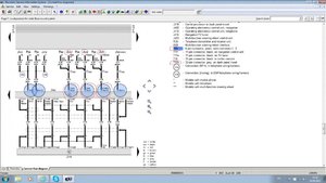

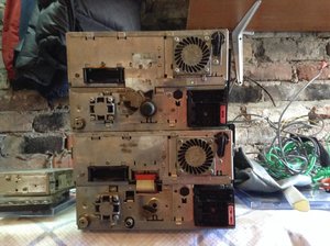

    Наши RNSки были двух видов rns-c и rns-d. Так первая была без тмс- тюнера. Вот фотка image.jpg . верхния rns-с нижния rns-d. Разницу я думаю заметили у D два разъема на антену у С одна и разница в 20 пиновом разъеме. Твоя вроде напрямую выдает инфо на приборку. Три обрезанных провада идут на разьем приборки. Машина А8 2000г. правильно? в Эльзе гляну завтра схему и зашлю сюда.
  8. gulden
    gulden Завсегдатай
    17 авг 2010
    793
    Audi Allroad 2002 2,5(АКЕ)
