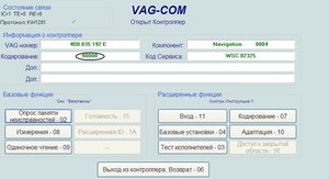

    может все-таки через ваг-ком надо кодировку поменять? кому не в лом, посмотрите, плиз, что у вас в 37 блоке пишет, какие у вас кодировки? смущают меня мои 00000....Заранее спасибо! и главное, что я их поменять не могу!
  2. Dinis
    Dinis Участник форума
    23 янв 2011
    195
    Владимирская обл.
    Q5
    У меня в кодировке тоже нули

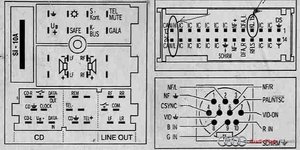

  9. allroad5575
    allroad5575 Участник форума
    26 окт 2008
    224
    audi a6
    ну осталось только зеленый провод пристроить...кл 15 - это тут??? спасибо, буду завтра дальше его мучить
  10. Monstrik
    Monstrik -=\/=-
    11 дек 2011
    2.272
    a8d3 4.2 quattro
    нет не там где ты показал. его на нижнем разъеме на S контакт можешь подключить.

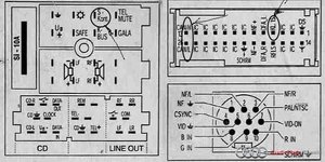

  11. allroad5575
    26 окт 2008
    224
    audi a6
    этот?
  12. Dinis
    23 янв 2011
    195
    Владимирская обл.
    Q5
    15 плюс можешь взять с любого блока находящегося поблизости, необязательно его тянуть от майфуна.
  13. Monstrik
    Monstrik -=\/=-
    11 дек 2011
    2.272
    a8d3 4.2 quattro
    Да этот. На не. Появляется питание когда поворачиваешь ключ и остается до тех пор пока его не вытащишь из замка. Собственно так оно и должно быть, чтоб тв не отключался после выключения зажигания.

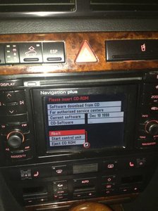

  18. Naka
    Naka Участник форума
    17 янв 2012
    125
    урод 2.7 2001г.
    Подскажите: не работало радио, снял майфун этот - отошел кабель от антенны, подцепил - но с ним еще идёт впаре красный проводок - это куда?
  19. allroad5575
    26 окт 2008
    224
    audi a6
    до вечера не дотянул, сбегал сейчас...вот фото. TV есть, прошивка 98 г., перепрошить не получается, ругается на диск, хотя уже полпачки болванок перепортил....
    в общем, если обобщить, цеплял 3 провода ( 2 питание и зеленый) на нижний разъем, витую пару на CAN...фокус не удался! тюнер на другой машине цеплял к голове, все пашет...я так думаю, что проблема или в "голове" или где-то в проводе?!
