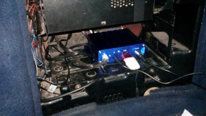

    Ну вот и сделал я телевизор у себя в машине...
    По поводу "+" приставки - сначала нацепил от постоянного, который идёт от магнитоллы к штатному ТВ-тюнеру...Постоянно горит индикатор на самой приставке и на ИК удлинителе для ПДУ. Подумал, что он будет постоянно работать и прицепил на "+", который приходит от магнитоллы при включении...Вроде всё нормально работает...Включил магнитоллу - включилось ТВ, вроде логично.

    зачетно,5 баллов :thumbup:,молоток мои поздравлямусы,много каналов показывает?куда "прописал" его жить?

    20 каналов на ура!! Сначала вообще ни хрена не показывала, вернее очень плохо, половину каналов даже не находил, всё время срывалось изображение - глючило, короче. Ну, думаю, купил хрень)))) Потом раскопал в настройках включение антенны, включил её и всё стало гуд...Сейчас флешку загружаю всякой музыкой и видео, попробую как он в роли медиаплеера работает.
    Установил в нишу багажника, рядом с ТВ-тюнером. У меня CD-чейнджера нет, так место много...Антенну закрепил на заднем правом окошке, а ИК датчик для пульта или как его там называют в салон провёл. Правда он коротковат и хватает его только до задней стойки - приходится пульт направлять назад. Думаю его можно удлиннить, чтобы под руль куда-нибудь спрятать.
    Короче, очень нравиться как получилось, советую всем!!

    3600 + 450руб пересылка. Но это ТК, чтобы побыстрей...Почтой дешевле, но дольше...Но это в Архангельск.
    Если будешь брать, то на ссылке где я указывал...там дешевле всего...Я кучу предложений перешерстил. Их продают и за 6 и за 7 тыс. и выше находил)))
    В движении не пробовал, т.к. не обрезан GALA на RNS, в инструкции написано до 60км/ч...Но я думаю скакать будет...

    Обрезал ГАЛУ...в движение ТВ не очень, далеко до заявленных 60км/ч. Не знаю как в городе (я живу за городом), но после 30-ти уже всё скачет...Но в городе с утра в пробке новости можно посмотреть:for_driving: Это дело для парковки или гаража... Весь вечер Comedy club у гаража смотрел, вернее слушал))) пока ковырялся с машиной.
    Музыку с флешки послушал...зашибись!!! Скачал Guns'n roses в формате .flack - долбит, что надо...Скорость не ограничивает возможности:)

    Андрей, а можешь подсказать как закрепил приставку? Может фотка есть? Штатный тюнер у меня стоит в нише в штатном каркасе.

    У меня тоже в штатном каркасе. Я его на место чейнджера пристроил, тупо прилепил на двухсторонний скотч. не болтается и ладно)))

    Вот только нужно будет подумать по поводу удлинителя для ИК.

    Я тоже думаю над этим...Самое простое, что приходит в голову - это обрезать и удлинить:)
    Могли бы его и подлиннее сделать...

    Да уж козлы :laugh:, по твоим прикидкам сколько не хватает?
    Лень резать - есть вот такой вариант - [​IMG]

    Если тянуть под руль, то прилично...метра 3...По левому порогу и в полочку...я туда ещё хочу USB удлинитель протянуть...Как всё соберу буду вскрывать пациента...
