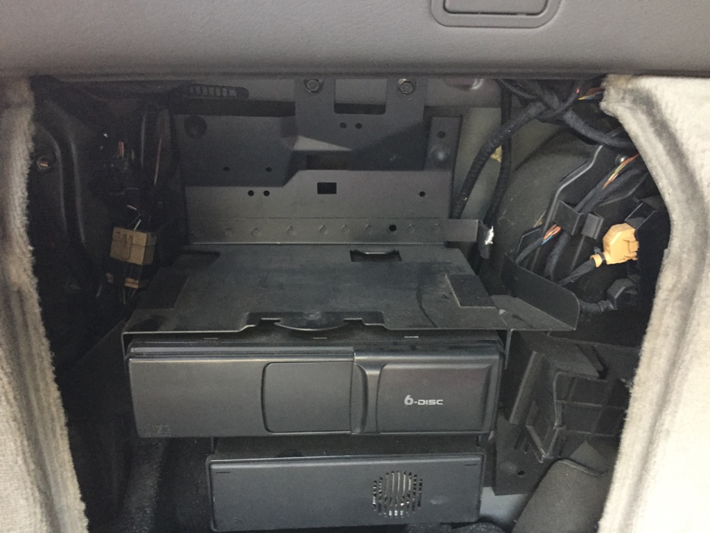

    Ребята, подскажите в багажнике имеется такой прибамбас, вот не знаю что это, тв тюнер вроде, если знаете подскажите точнее опишите что он может и что можно не докупая дорогие штучки. [​IMG]

    Тюнер и CD-чейнджер...
    А головное устройсво у тебя какое стоит?
  6. arma35
    arma35 Завсегдатай
    29 ноя 2009
    749
    C5/'02/BDV/А/Q
    ченджер и тюнер внизу.
    я так понимаю голова у тебя rnsd?
    к тюнеру можешь камеру подключить, двд плеер (ну и вообще всё что имеет av-выход )))

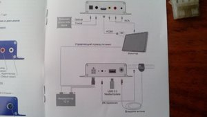

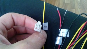

    На фотках 4 пин и схемка...
    Думаю я, что два плюса на постоянный к ТВ-тюнеру - RNS-D, а управляющий, соответственно к управляющему ТВ-тюнер - RNS-D...Наверное так?
  18. arma35
    arma35 Завсегдатай
    29 ноя 2009
    749
    C5/'02/BDV/А/Q
    лично я не расшифровал что ты написал, но по схеме управляЮЩИЙ провод питания, т.е. им можно включать чтото типа монитор, о чем ты сам выше и написал... с РНСД применения не вижу..
    +- подключай на аккум (или любое другое понравившееся питание, под свою ответственность и сообразительность)
    я бы подключил напрямую на аккум, но через реле (которое включается при зажигании, у меня так всё и сделанно - все доп. устройства в машине)

    #1319 alexson.75, 31 июл 2015
    все правильно сказал,это управление монитором(ов)(к примеру в подголовниках),при подключении к РНС-Д он не нужен
    а зачем к аккуму?под рулем есть силовая колодка,там и постоянный плюсмаркировка "30") и тот который появляется при включении зажигания(маркировка "75"),а на левой боковине в районе ручки открытия капота есть точка массы,буквально недавно регик туда цеплял,естественно подключаться через пред.
