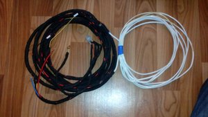

    Я забыл подробно пофоткать кабель для питания ТВ-тюнера, тот, что чёрный на фотке - это мой шедевр!!!
    А так отчётик можно потом сварганить, может кому пригодиться.

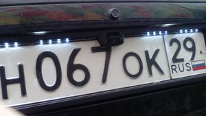

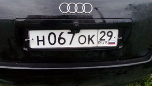

    С камерой я немного поторопился...Много искал в интернете, потом в городе в магазинах. Штатных (вместо подсветки номера) я так понял на b5 не существует.
    Дырки сверлить тоже не очень хотелось, поэтому сделал вывод, что куплю камеру в рамке для номера. В хорошем магазине наткнулся на такую камеру с системой цветности PAL/NTSC, короче еле поставил её. Рамка не подходит, пришлось немного поднапречь голову...
    И ещё она с доп. диодной подсветкой номера....Подсоединил её конечно, но посмотрю в темноте - не очень колхозно будет светить?
    По видимости очень даже не плохо, как мне показалось, правда сильно светило солнце, но всё равно всё видно.
    Ещё немного залезает рамка на кнопки открытия багажника...короче есть несколько нюансов из-за которых лучше не брать "камеру-рамку." Я ещё фоток сделаю. Может в будущем поменяю, проводка проложена, камеры хоть каждый день меняй, только плати)))
    Несмотря на всё это мне всё равно нравится, очень удобно, хотя не разу не парковался ещё:D
    Ещё нужно в темноте потестить...

    Вот как-то так:https://youtu.be/fQUZESRkK0c
    Блин, ну и качество...На деле на много лучше смотрится...и экран не мерцает...
    Телефон у меня гуано..
    Диоды подсветки номера на фотке не очень, да?

    Черный пантер :)
    В HD качестве норм ) Главное чтобы рамку с камерой теперь не сперли )
