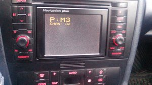

    Спешу отхвастаться!!! Установил ТВ-тюнер...всё работает. Ну как всё, "снежное шоу" пока, но этого я и ждал, антенны-то нет и не нужна.. Скоро будет камера!!
    Большое спасибо Мише (Vlah) и Alexson.75 за помошь!!!:hi:

    A6/C5 03г.2.4Q Avant,АКПП
    :thumbup: молоток,ждем установку камеры :nod:

    Здорово. Потом расскажешь что куда и как. Как понимаю будет работать штатно при включении задней скорости)
