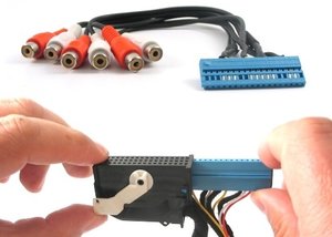

    2.если осилил тему,то тогда ты должен быть в курсе различий тюнера 4D0919146 и 4D0919146B,если все таки не понял то скажу первый имеет 2 встроенных видеовхода(1-й RCA-тюльпаны и 2-й s-video),а тюнер с окончанием "В" таких входов изначально не имеет,но есть возможность их сделать,нужно лишь приобрести вот такую контактную полоску
    и тогда этот тюнер будет иметь 2 видео-входа RCA(тюльпаны),
    так же следует учесть что каждый из обсуждаемых тюнеров имеет разную стыковку с штатной проводкой,на первом подключениевидеокабеля и питания раздельное,видеокабель имеет подключение очень похожее на minidin 10pin,а питание подведено 6 пиновым миниразъемом,
    второй тюнер(с окончанием на В) имеет подключение видеокабеля и питания одним разъемом,
    так же следует сразу решить будешь ли организовывать показ тв программ,там тож свой геммор,но я так понял что не будешь.
