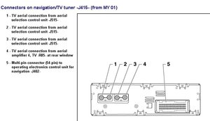

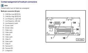

  8. alexson.75
    alexson.75 Старожил
    16 дек 2010
    14.365
    A6/C5 03г.2.4Q Avant,АКПП
    держи

  10. Сергей Кашинцев
    4 фев 2012
    17
    А6/С5 3.0 quattro
    Проверил напряжение
    2-контакт 8В
    20- контакт 10.5В
    21-контакт 3В
    Остальные пусто
  11. alexson.75
    alexson.75 Старожил
    16 дек 2010
    14.365
    #1211 alexson.75, 21 май 2015
    ну как японял п тание идет на 19 и 20-й пины,там где 30(на 20-м) это по идее "+",там где 31(на 19-м) "-"
    тут еще такой момент,что если бы на тв-тюнер не приходило питание,т.е. он был бы обесточен и не работал,то RNS-Dшка не переключалась бы на тв режим,а раз переключается и черный экран значит тюнер пашет и возможно просто от него на голову не приходит видео сигнал,
    я когда себе тюнер ставил,то все подсоединил и ничего не проверив(как работает)закрепил в нише багажника,потом включаю и как у тебя,башка на тв режим переключается и черный экран,я сначала вспомнил все нехорошие слова про себя,внутренне(а мож и внешне чего выскочило) выскмзал все себе,за то что установил и закрепил все без дополнительной проверки,хотел уж было обратно все снимать,потом думаю дай полезу пошарю рукой сзади тюнера мож чаго выскочило и точно нащупал разъем видеокабеля выскочившего из разъема тюнера,наощупь вставил и все заработало,
    я почему и спросил про то,вставлен ли видеокабель,у меня немного тюнер другой,но сути дела это не меняет.
