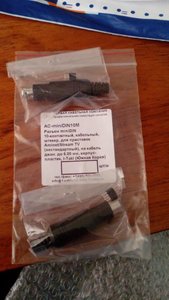

    Пришёл заветный пакетик...:D
    Всё таки остановился на витой паре, 10-ти жильный не так-то просто и найти - продают киллометрами...

    кстати я бы взял витую пару - многожильную, а как вариант - три готовых патч-корда обрезать...

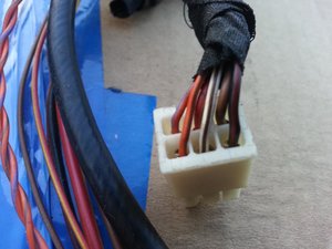

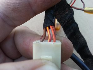

    да там тянуть то,считай от тюнера в левой нише вместе с основным жгутом проводки вдоль крыла,мимо катушки заднего ремня,вниз под спинкой задней сидухи вдоль уплотнителя двери,потом поперек (вдоль переднего края задней сидухи,опять же вдоль основной проводки) к центральному тонелю на полу и вдоль левой стороны тоннеля(по полу) до "бороды" и за климой вверх к магнитоле,
    вся машина в длинну 4.79 минускак минимум метр от переднего номера до магнитолы,имеем 3.79+на вниз вдоль спинки и поперек,нупускай этот метр и вернется,5м выше крыши,10 только если еще 5 забарыжить кому.
    да нет обычные
